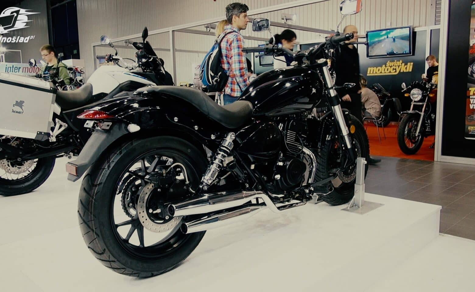

Romet RCR 125 na sezon 2016 jeszcze nim trafił do salonów wywoływał sporo emocji. To zdaniem wielu jedna z najciekawszych premier tego segmentu. Zobacz ten motocykl z bliska.
Nowy Romet RCR 125 to tak naprawdę nawiązanie do cruisera. Nisko umiejscowiona kanapa, duże i szerokie koła oraz bardzo wygodna pozycja za kierownicą. Motocykl jest propozycją bardziej rekreacyjną niż pragmatyczną. Wskazuje na to nie tylko design, ale przede wszystkim osiągi, które mówiąc wprost nie powalają na kolana. Trzeba jednak podkreślić, że mamy tutaj do czynienia z rzędową dwójką o dość interesującym i niskim brzmieniu.
Romet RCR 125 2016: Zobacz nasz test wideo
Damian Śmigielski, Jednoślad.pl: Na stoisku Rometa mamy też model, który nazywa się RCR 125 cm3, silnik z chłodzeniem olejowo-powietrznym. Tutaj z przodu ta duża chłodnica to nie jest chłodnica cieczy tylko oleju. Motocykl bardzo solidnie wykonany. Z przodu zawieszenie upside down, promieniowe zaciski, dwie tarcze hamulcowe, z przodu, jedna z tyłu. Maszyna trochę stylistycznie, można powiedzieć, nawiązująca do legendarnego Harleya. Górna półka, kierownica wykonane w czarnym macie. Motocykl, który naprawdę cieszy oko i myślę, że może być fajną alternatywą dla osób, które chcą zacząć swoją przygodę z motocyklami i lubią klasyczne kształty, albo może chcą wrócić do motocykli po latach.
